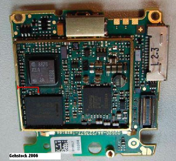

Ja sem ho delal. Je stejnej jako pri kazdom TP Jen jinej bod.

Postup je presne taky isty ako u ostatnych telefonov. Nemozes mat zmontovany telefon lebo neurobis TP, jedine ak si vyvedies na drotikoch TP mimo dosky.

Ono v kratkosti sa to moc neda, ale postup mas tu: http://www.siemensmania.cz/content.php?id=409
Akurat nepouzivas odpor. Postup je stale taky isty...

jo a zde je důvod pročtest point při pokusu o zapnutí jen pípne a do servis modu jde v pohodě. Byl na Orange a pak se kousal a nakonec se kousl definitivně.

Jestli jsou příznaky, že při pokusu o zapnutí jen pípne, tak zkus naformátovat paměť v Papua Utilis, pokud jsi to ještě nezkoušel, tohle tyto telefony provází, já to měl třeba u E71.

Este jedna vec, EL71 s procesorom typu V2.1 maju velke problemy s pipanim pri nahrati SW vyssim ako v.31. Ak mas ale X2.1 tak sa ti ho podari opravit...

Je napisany na procesore...
