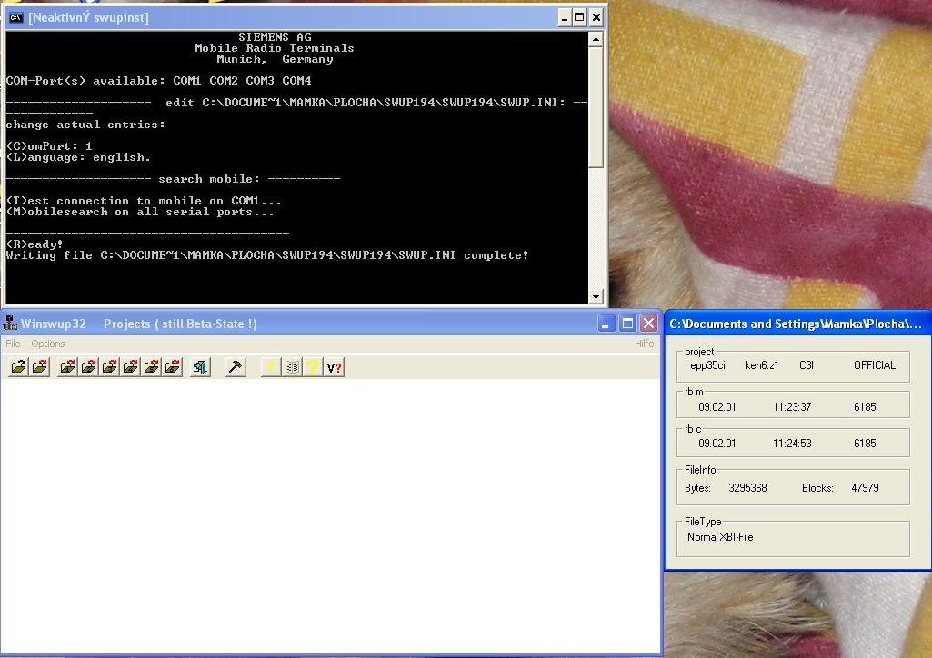

přesně podle návodů na odblok přes Freiu jsem se snažila odblokovat na všechny operátory manželův prastarý Siemens C35i z Twist sady. Jsem si jista, že jsem nic nepopletla, ale - mobil před zásahem fungoval s T-mobile SIM kartou, nyní po mém "odblokování" se pouze na chvíli rozsvítí displej a v horní polovině displeje se objeví několik mm vysoká svislá čárka a mobil zase tiše zhasne.
Je mi - resp. mobilku- pomoci? V zálohách není FF, pouze EEPROM a event. změna Firmware (pomohlo-li by to) přes Winswup mi nejde, přestože se mi tady podařilo vylovit údajně potřebný Swupinst.exe - Winswup má naprosto prázdné okno Shocked
Díky všem za snahu, mrzí mě, že jsem telefon poslala do pryč... Crying or Very sad

Napadlo mě vytáhnout fulflash z funkční C35i přes Siemens Flasher 1.5, FF měla 4MB ale když jsem ji chtěla naládovat přes tento program do pokažené C35-ky, tak něco proběhlo a v liště se objevilo "Waiting for completion..." a já netuším na co to čekalo a co jsem měla udělat. Pak to zahlásilo "Connection failed" a já nevím, jak to rozjet.
Teď zkusím vytáhnout FF z funkční C35 přes Vklay a naládovat ji do té vadné C35 - netuším totiž, jestli jsou tyto zálohy kompatibilní.
EDIT: Vytáhla jsem FF z dobré C35 přes Vklay a už ji láduju do vadné C35 přes Vklay - spojil se a FF se zapisuje (15min musím vydržet). Ještě musím vyšťourat jak se dělá odblok na svoje IMEI, po těch letech jsem to už skoro zapomněla... Embarassed

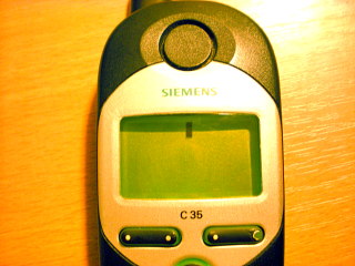

Mno, tak po nahrátí zálohy podle tohoto návodu:
http://www.siemensmania.cz/content.php?id=107
opět nastalo oživení, mobil na mě pravděpodobně německy zařval, že mu dochází baterie a po připojení na nabíječku jsem tam, kde jsem byla - viz obrázek v příloze. Víc z displeje neuvidím. Displej i klávesnice opět svítí, ale zobrazí se jen ta čárečka.
Má prosím někdo ještě nápad, co bych mohla zkusit?!

Přepálilas to celý? Já si to nepamatuju přesně, ale mám pocit, že sem to tehdy vzal i s bootcore.
