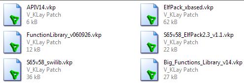

Aaahooojte Siemensaacii...
Potrebujem urgentne spravne poradie aplikacie patchov pre spravny chod elfov na S65... Sú to tieto...Díky moc...
 patche.JPG | Komentář:  | Soubor: patche.JPG | Velikost: 16.55 kB | Staženo: 485 krát

Podľa mojich skúseností nikdy nezáležalo na poradí v akom ich aplikuješ...

hmm...Lenže ked aplikujem jeden, tak potom na druhý mi V_Klay vypisuje hlášku o nejakých chybných sektoroch a vtedy sa asi patch neaplikuje... Rolling Eyes
Tak neviem, ale toto potrebujem ako soľ, lebo ináč elfy nezpojazdním d'oh!

Hmm, čteš návody? Rolling Eyes
Zadám hledat elf a hned první článek, co mi vyskočí Smile
Arrow Jak na elfy

GOD DAMNIT práveže toto poradie mi nefunguje! Asi podľa ktorého návodu sa držím podľa teba? Jedine tohoto.... AAch... Prečo ma máte za tak sprostého...
A okrem iného, je tam táto veta:
Odzkoušené pořadí, v kterém mi na CX70 nekolidují patche mezi sebou, je opravdu základ, bez kterého to nejde.
A ja mám S65 a aplikujem to na čistý firmware, ktorý som musel prehrať a tým som stratil všetky systémové a grafické patche, ktoré som OBETOVAL pre funkčnosť tejto spro**osti...

Proč máš 2x elfpack? Kterej patch ti při jaky pořadí háže chybu?

OOps, jeden tam nepatrí... Lenže, sa už nepamätám ktorý...
Tak napríklad aplikujem funkcion library a hned na to mi už nejde elfpack... čiže to druhé...
ehm, muzes vyfotit tu hlášku, která přesně to je? ...je tam na výběr ANO-NE? když dáš NE tak se neaplikuje, pokud dáš ANO (sice riskuješ) ale patch se aplikuje (pokud by nešel tlf. zapnout potom přehraj FF a zas pojede-to jen přinejhorším)

Nj... Díky za posty.. Skúsil som metódu od LivArta a toto už vživote nebudem robiť- pri aplikovaní patchu mi zrazu rachol V_Klay a už som len videl: Vyskytol sa problém s aplikáciou......
A mobil mŕtvy... Šťastie, že som si spravil zálohu FF.....
Ferda: EErhm...Klasická hláška ked ti v_klay neodporúča aplikovať patch... Ano, Ne tam sú Smile A fotka bude....Musím sa do toho ešte raz chytiť..
EErhm, prezradíš mi ako mám ten čistiaci patch aplikovať?

Neřekl bych, že to je bug. Podle mě záleží na tom, který patch koliduje. Tohle se mi také stalo, že jsem přes kolizi nahrál patch a pak mi telefon pxoval.
Ta očista FF by se měla nahrát jako FF. Jen musíš najít verzi pro svůj telefon (jestli nejaka existuje) a radši se pak na to zeptat někoho, kdo tomu víc rozumí, aby sis neumrtvil telefon.

Preco jednoducho nestiahnes cely ElfPak ktory obsahuje vsetky kniznice, lefloader, swi, key hook a vsetko potrebne na elfy? Think
a potom to jednoducho vcelku nahras do cisteho fw...takto som to robil na bratovej S65 ked som nevedel najst nekolidujuce patche
