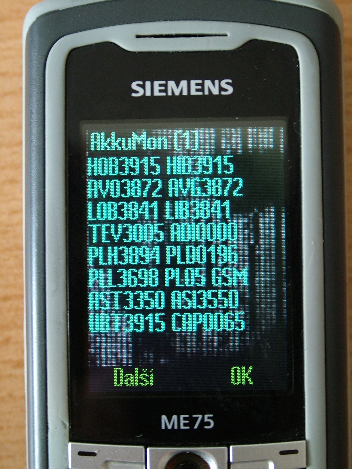

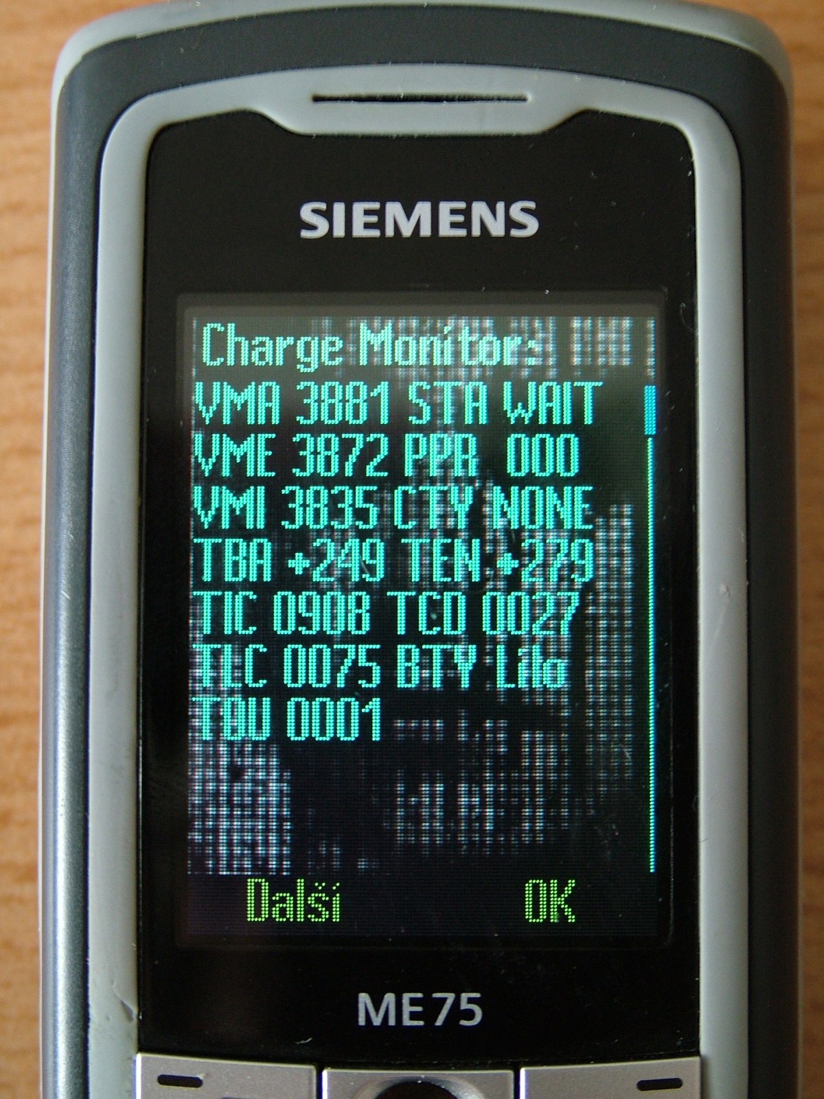

Ahoj Siemensmaniaci,
mám problém s mým ME75. Je hrozně nenažraný, baterii vycucne tak za 18h, takže ho musim každý den dobíjet.
Tenhle problém začal před nějakou dobou doslova ze dne na den. Dříve jsem si liboval, jakou má mobil výdrž a nabíjel jsem ho jednou do týdne. Podotýkám, že jsem od té doby nezačal více telefonovat nebo hrát hry. Používám mobil stále stejně.
Domníval jsem se, že dosloužil akumulátor (původní originální). Zdálo se mi divné, že se jeho kapacita zmenšila tak skokově, ale přesto jsem koupil nový (neoriginální o udávané kapacitě 900mAh). Výdrž mobilu se ale vůbec nezlepšila a zůstala stejná jako předtím. Z tohoto důvodu si nemyslím, že by byly špatné (oba) akumulátory.
Přikládám snímky obrazovky ACCU monitoru a CHARGE monitoru z Developer Menu.
Poraďte prosím, čím to, že je mobil tak nenažraný a jak ho uskromnit.
V poslední době jsem neprováděl žádný tuning firmwaru, takže pokud je to sw problém, pak se musel způsobit "sám".
Předem díky za všechny názory!
 CHARGEmon.jpg | Description: CHARGE monitor, odpojená nabíje?ka | Filename: CHARGEmon.jpg | Filesize: 399.56 KB | Downloaded: 223 Time(s)
 ACCUmon.jpg | Description: ACCU monitor, odpojená nabíje?ka | Filename: ACCUmon.jpg | Filesize: 396.88 KB | Downloaded: 223 Time(s)

osobně bych ho zkusil rozebrat a vyčistit, tim myslim vykoupat a prodrhnout v izopropylalkoholu, to by mohlo pomoct

Originálne batérie sú len asi len tu http://www.siemensmania.cz/forum/viewtopic.php?t=33529
Pokiaľ mám skúsenosť s neoriginálnymi, tak sa môže stať, že sa podobajú originálnymi po 2 rokoch Shocked
Pokiaľ sa dá, neoriginál vrátiť, reklamovať a zaobstarať si originál Angel
Inak rada x75 dosť žerie energie d'oh!

Tak jsem tu neoriginální baterii vrátil, ale nechce se mi kupovat originál, když nevím, jestli je chyba opravdu v baterii.
Chtěl jsem zkusit udělat FF (ještě před vrácením baterie), ale při záloze FF přes program V-Klay dochází při čtení posledního bloku k chybě a záloha skončí. Zkoušel jsem nastavit různé komunikační rychlosti, ale bez výsledků.
Nakonec mě napadlo propojit ME75ku s baterií z M55, kterou jsem předtím plně dobil a vyzkoušet výdrž na tuto baterii. Mobil se zapne, ale po zadání a potvrzení pinu se zase vypne. V M55 funguje baterie normálně.
PostPosted: Sun Aug 23, 2009 11:07 pm    Post subject: Reply with quote
nema nahodou M55 jinou batt ? , Rolling Eyes
nekde tady bylo že zavedený SKEY žere víc energie i když nikto netuší proč a moje skusenost je taky že pametovka pokud je v mobilu i kdyz prazdna tak snizuje vydrz o jeden den minimalne

palů, ale ME75 nemá paměťovku... Rolling Eyes
Že by to byla chyba baterie se mi moc nezdá.. když to dělalo s novou baterií taky, tak je to divný.. skusil bych přehrát Firmware, aby se vyloučilo to, že to je SW chyba (což se mi taky ale nezdá..)
nevím, asi je to chyba HW.. ale s tím jsem se ještě nesetkal...
